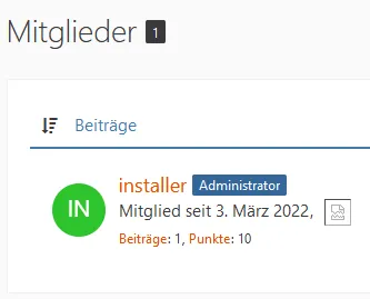

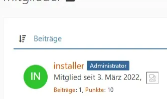

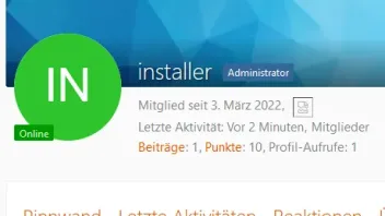

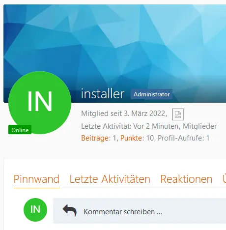

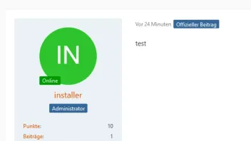

  • ich habe eben noch einen Fehler entdeckt, den ich vorher auch schon hatte, aber nicht wusste ob er sein müsste oder nicht ..
    Länderflaggen vom Paketserver de.wbbsupport.wsc.countryFlags.5.4.tar
    zeigt keine Flaggen an, anstelle dessen diese Anzeigen:
    <- mag nicht, aber das es funktioniert, habe ich in der anderen Installation mit allen verfügbaren Plugins bereits gesehn, aber in der neuinstall aktuell will das nicht .. keinen Plan was das soll, das die mal wollen und mal nicht

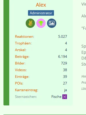

  • Habe es jetzt mal hier, wieder installiert, ich sehe meine Flagge.
    Du kannst es hier ja selber mal testen.

    Ich habe es mal bei mir zuhause getestet und die Länderflaggen werden wie hier normal angezeigt.
    Laut deinen Bildern zu urteilen findet das System wohl den Pfad nicht.
    https://domain.tld/icon/flags/ Niedersachsen.png
    Hast du mal eine Liveansicht. Sonst über PN falls hier nicht gewünscht.

  • Ich habe mir das noch mal bei Anthrazit angeschaut.
    Anscheinend gibt es da ein Problem mit dem Rich Embed Control.
    Ist dieses deinstalliert, werden die Länderflaggen normal angezeigt.
    Das soll aber jetzt nicht bedeuten das in dem Plugin von Softcreatr ein Fehler vorliegt!
    Das Plugin "Länderflagge" wurde testweise bei ihm noch mal aktualisiert (Versionsupgrade).
    Ich warte jetzt nur auf ein Feedback von Anthrazit , weil er das Plugin Rich Embed Control
    noch mal neu installieren muß.
  • kommt direkt, wenn ich das getan habe ;)
  • das Paket - richembed wieder drin, Grafik wieder weg .. dann werd ich mal den Code an SoftcreatR geben und sehen was er dazu meint
    er hatte schon mal festgestellt, das dieses richembed auf dem "html5-DomDocoument" läuft, das allein aber keine Auswirkungen hat sondern erst mit verbindung zu solchem wie dem richembed die HTML5-Fehler aufzeigt ..
    ob das nun html5 ist oder nicht, weiß ich aber nicht
  • Das Plugin wurde aktualisiert, da aufgrund des Leerzeichen in der Verlinkung von dem Flaggen.png /icon/flags/ Sachsen-Anhalt.png das Rich Embed Control den Flaggennamen umbenennt.
    Fehler sollte damit behoben sein. Danke an Anthrazit für die Bereitstellung seiner Administration :thumbup:

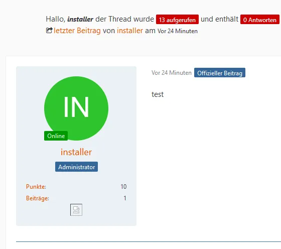

  • Ich hänge mich mal an diesen Thread dran:
    Auch in meinen beiden Foren werden die Flaggen im linken Profilfeld nicht angezeigt. Dieses "html5-DomDocument" ist auch bei mir installiert, samt eingein Plugins, die das halt brauchen, und auf die ich nur schwer verzichten kann.
    Im Userprofil werden sie angezeigt.
    Kann mir jemand einen Tipp geben? (Achtung, Programmierlegastheniker)
