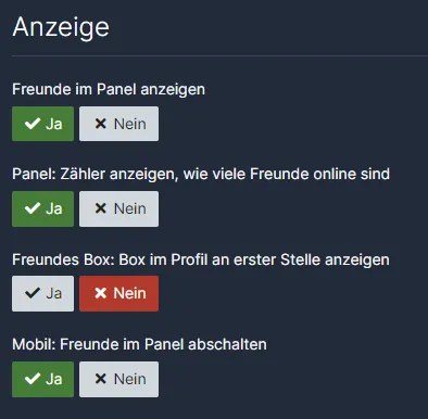

ich meine die Einstellung in den Benutzereinstellungen
Jup, da ist die Einstellung vorhanden.

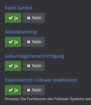

Ich habe im ACP die Geburtstagsbenachrichtigung komplett deaktiviert.
Der Cronjob bringt nun bei manueller Ausführung keinen Fehler. Scheint ja auch logisch, da keine Benachrichtigung verschickt wird.
Jetzt habe ich im ACP die Geburtstagsbenachrichtigung wieder aktiviert und zusätzlich die Benachrichtigungseinstellungen für alle Benutzer im ACP deaktiviert.
Hier erscheint wieder sofort der Fehler, wenn ich den Cronjob manuell ausführe.
